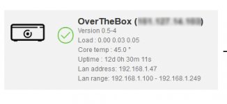

De mon coté depuis 1 mois avec le boitier OTB originale pas de problème la dernière déco date de 12 jours et j'avais même pas vu. Cela vient peut être de la VM de OTB.
