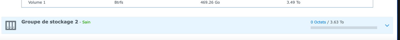

Je profite de ce post et de vos expertises pour y glisser mon problème similaire à celui d'Alexor.
J'ai un ds220+, 2 disques en SHR et un des 2 disques a planté... Sous garantie, je l'ai remplacé par un identique.
Lors du remontage, on m'annonce que le volume est sain mais dégradé. Apparemment normal...
Là où je m'arrache les cheveux, c'est que je n'ai aucune possibilité de le réparer, l'option du menu déroulant étant indisponible...
J'ai beau essayer de trouver le problème rien y fait... Si vous avez une idée, je vous en serais très reconnaissant car la calvitie me guette... ??
Merci d'avance

Ici il est "normal" que l'option réparer ne soit pas dispo, car tu a inclu ton disque de remplacement dans un nouveau groupe de stockage ( groupe de stockage 2 ), il faut supprimer ce groupe de stockage 2 ( on voit qu'il n'est pas utilisé ( Capacité utilisée : 0 Octets ).

@EVOTk : Je supprime le groupe de stockage 2 ??

Oui, 2021-09-27 19_55_28-option réparer non disponible _ Forum des NAS.pngon voit clairement ici qu'il n'est pas utilisé, par contre si tu développe tu devrai trouver ton Drive 1 et c'est pour sa que tu ne peu pas réparer ton groupe 1, car ton disque est occupé par ce groupe de stockage 2.
Si tu supprime le groupe de stockage 2, alors ton Drive 1 sera de nouveau disponible pour réparer le groupe de stockage 1
Réactions: webmail
Ca fonctionne, la fonction réparer est disponible à présent !! Merci
