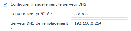

Pour répondre a vos questions:
- Mon Firefox n'a pas de VPN intégré
- Le serveur DNS n'était pas activé
VPN connecté et DNS activé
- nslookup boursorama.com 172.19.xx.xx répond serveur unknown.
- nslookup boursorama.com 192.168.0.254 =>OK
J'utilise un fichier de connexions crypté (y) que j'ai balayé une a une avec Firefox la moitié fonctionne l'autre non dans ce cas nslookup ne donne rien non plus. Il est dommage que ce soit ma banque qui ne fonctionne pas sous VPN :mad: même avec l'ip ça ne marche pas.
En tout cas je vous remercie grandement pour votre intervention qui m'a bien fait avancer aussi bien sur DSM que sur la connexion TAP windows. Mais je continue de chercher ...

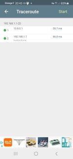

Perso, j'accède aux paramètres de ma box, par vpn, et seulement par le vpn du nas
    243.7 KB · Affichages: 3
Je ne comprends pas pourquoi tu renvoies depuis ta box le port 19503 vers le 1194 (dans ce cas, ça marche, contrairement au reverse proxy), il te suffit juste de configurer ton VPN sur le port 19503 et laisser ouvert ce port sur ta box.
Bonjour à vous,
@jcfiguet Je me suis peut être mal expliqué mais c'est effectivement ce que je fais: je laisse ouvert le 19503 sur ma FreeBox que je renvoie vers le 1194 du NAS. Dans le fichier VPNconfig j'ai remote mon.domaine 19503.
Tout comme @bliz j'accede a la config de ma FreeBox 4K par VPN.
