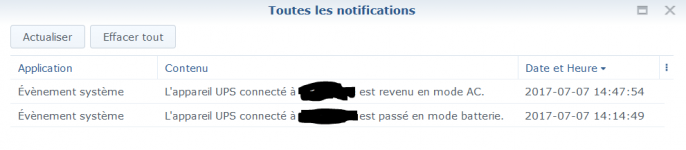

A force de vous lire, j'ai protégé mon nas en le connectant sur un onduleur, c'est un APC Back UPS 950VA. Au niveau du paramétrage de DSM qu'utilisez vous ?
Je m'interroge sur le fait de définir un temps avant d'éteindre le nas ou laisser "jusqu'à ce que la batterie faiblisse". Idem pour "Eteindre l'UPS lorsque le système passe en mode sécurité"...
Pour moi, il n'y a pas de mauvais choix dans le réglage.
Personnellement, je l'ai réglé sur "Temps avant que le DiskStation entre en mode sans échec" sur 10 minutes même si mon onduleur peut normalement tenir 30 minutes. Et, j'ai coché "Eteindre l'UPS lorsque le système passe en mode Sécurité".
Merci encore à travers vos différents posts de m'avoir incité à acheter un onduleur :)
Et merci également à EDF/Enedis de couper le réseau sans prévenir :twisted:
De mon côté, jai paramètre 5 min, et cest coche pour le mode sécurité.
