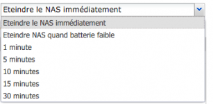

Dans ADM => périphériques externes
Quand l'onduleur est branché en USB au NAS . Attention il existe des onduleurs dans le commerce sans USB

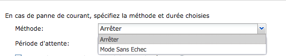

j'ai toutefois une question,
Dans les réglages UPS (ADM périphériques externes ) , il est préférable de régler la méthode sur arrêter ou mode sans échec.
A vrai dire, je ne comprend pas bien l'utilité du mode sans échec.
merci
re,
De ce que j'ai lu, en mode sans échec la NAS arrête tous les services et démontent tous les volumes de stockage,
j'ai fait un test, il rentre bien en mode sans échec, mais ne s’arrête pas pour autant :?: ,j’entends toujours les hdd tournés.
De plus le serveur onduleur n'a rien envoyé a mon pc pour se couper ( en mode arrêt cela fonctionne).
Par contre, une fois le courant revenu, le NAS c'est éteint et c'est ré-allumé ( paramètre activé dans réglage-paramétrés-alimentation )
En mode sans échec, je n'ai pas reçu non plus de notification par mail.
question a 10 points: qu'est il mieux de choisir: arrêt ou mode sans échec.

pourquoi en mode sans échec, le NAS ne s’éteint pas ?
Pourquoi en mode arrêt, le NAS ne redémarre pas une fois le courant revenu ?
Pourquoi en mode sans échec, le NAS n’envoie pas une notification avant d’arrêter tous les services ?
en mode sans échec, le NAS démontent les volume et arrête tous les services. Quand on arrête le NAS, il fait aussi la même chose ? ou se situe la différence entre les 2 modes ?
