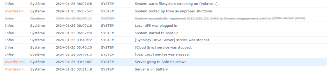

J'ai un onduleur connecté à mon NAS. La nuit dernière suite à une coupure de courant, le NAS à commencer ça procédure de mise en veille sécurisé.
Mais je me demande si il a bien eu le temps de terminé avant avant que la batterie de l'onduleur soit complètement déchargé. en effet, au redémarrage du NAS, j'ai eu un message d'erreur indiquant un arrêt incorrect du NAS et une analyse du groupe de stockage.
Voici le détail des logs:

L'idéal est d'indiquer d'éteindre le NAS après X minutes plutôt que lorsque la batterie est faible .
