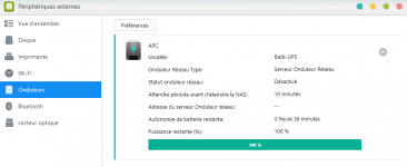

En effet, tu branches ton onduleur sur une prise USB de ton NAS. Ensuite, tu vas dans ADM -> Périphériques externes -> Onduleurs et normalement ton onduleur devrait être reconnu.
En cliquant sur "Préférences", tu peux régler la période d'attente avant d'éteindre ton NAS.

Tout pareil pour la prise USB... par contre pour la mise en sécurité du NAS, je règle sur 2 minutes.
S’il y a une petite coupure, pas de souci pour l’onduleur. Si la durée est supérieure à 1min59 alors le NAS démarre sa procédure de mise en sécurité. Bon après, j’ai 4 prises utilisées, je pourrais mettre 5 minutes, mais pas plus.
