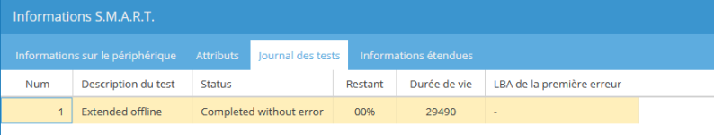

Hello EVOTk, merci pour ton retour rapide. Oui moi aussi je pressens un disque en instance de décès.
Voici les données smart de ce disque. Comme je le disais dans un autre post, ça me parle peu.
Je vais essayer de lancer un test OMV pour voir s'il me remonte des logs plus parlants.

On vois des erreur, il faudrai comparer le screen par la suite avec une nouvelle colecte des infos, afin de voir s'il y a évolutions, car avoir des erreurs de secteur sur un SSD est plutôt chose courante, mais elles ne doivent pas évoluer.

Hello, désolé de ne pas avoir répondu plus tôt, l'agenda était chargé....
Voilà un screen du smart, à l'instant.
Juste le MaxAverage_ct qui a augmenté d'un.
Les valeurs qui signale une défaillance ( en autre #1, #169, #196, #199, #218 ), n'ont pas évolué, ce qui est plutot bon signe :)
Pour le moment ça tourne bien. J'ai eu quelques suées quand mon appli nextcloud android n'arrivait pas à envoyer des photos au nas, mais ça semblait venir du manque de réseau 4G....
Il faudrai refaire un screen du smart apres une defaillance afin de voir si on arrive a confirmer que cela viens du disque.
