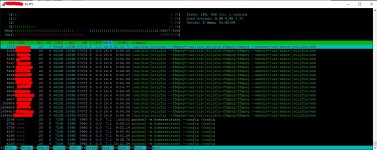

Bonjour EVOTk, le cache est représenté par quelle valeur avec htop ?
J'ai l'impression qu'aucune valeur coïncide entre le Tableau de Bord, htop et "free" ?

Ici on voit que tout est en cache et que OMV indique en mémoire utilisé, la RAM utilisé + buffers.
Jellyfin est consommateur en RAM, rien ne me choc la dedans.
Exemple chez moi a l'instant :
Beaucoup de chose rentre en jeu également, il peu être en lecture, en transcodage, en indexation, en scan des fichiers, ....

Merci pour ta réponse et pour le lien htop (y)
Rien d'alarmant alors, je verrais jusqu'à quelle valeur la mémoire monte au maximum.

Une fuite de mémoire fini en général asser rapidement a consommer toutes la mémoire de la machine, la rendant instable, voir innacessible. Souvent le seul moyen de "s'en sortir" est de rebooter la machine. Ici ce n'est pas le cas et quand tu dit :
28% à 40% de mémoire utilisé en quelques jours
Cela me conforte dans le fait que c'est pas une fuite de mémoire. Une fuite de mémoire, tu verrai la RAM augmenter en permanence prenant des % et des %.
