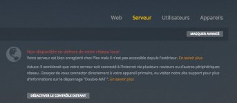

Salut à tous,
J'ai un problème énervant que je n'arrive pas résoudre,
Voici mon installation :
Box Red SFR (bridge) -> Routeur D-Link DIR-850L -> NAS Qnap TS-453A -> Nvidia Shield TV avec Plex Media Server
Alors voilà mon problème, Je n'arrive pas à me connecter à distance sur mon PMS, j'y suis déjà arrivé mais dès le lendemain, je n'ai plus accès.
Mon port 32400 est bien ouvert vers la Shield, je n'ai pas firewall d'activé ni sur le NAS, ni sur le routeur.
J'ai essayé en forcant le port j'ai essayé avec 32400,32402 et 13344 (Non utilisés par le NAS) en ouvrant évidemment les ports sur le routeur mais rien n'y fait.
Du coup je me demande si le NAS ne fait pas "interférence", sachant que si je tape mon adresse IP dans la barre d'adresse, je tombe sur l'accueil de mon NAS puisqu'il est configuré pour un accès extérieur aussi.
Voilà désolé si les explications ne sont pas clair, mais je ne suis pas un expert (loin de là !).
Merci d'avance de votre aide.

Alors merci pour ta réponse.
PMS est installé sur la shield, pas sur le NAS.
Voilà ce que j'ai dans les paramêtres de PMS :
Là c'est en forçant le port mais c'est la même chose (avec un port différent évidemment) avec un port aléatoire.
Ma Shield et mon NAS ont bien une adresse IP fixe.
Voilà, je ne comprend pas...

C'est vraiment étonnant... Plex a besoin depuis l'extérieur du port TCP: 32400 ouvert. Essaye dans un premier temps de garder ce même port TCP: 32400 sur la Shield et sur le routeur.
On ne sait jamais.
Oui c'est bizarre.
Par exemple, à force de faire "réessayer", ça fini par marcher avec le port aléatoire 18668.
Mais je sais que demain ça ne marchera plus.
J'ai également essayé aussi en forçant ce port, mais ça me désactive l'accès à distance...
