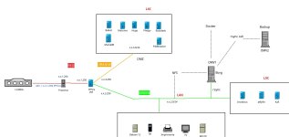

Voila le schéma actuelle avec mes 3 zones : RED, ORANGE et GREEN :
La DMZ est opérationnelle. Je termine l'installation des derniers Docker sur le NAS OMV1

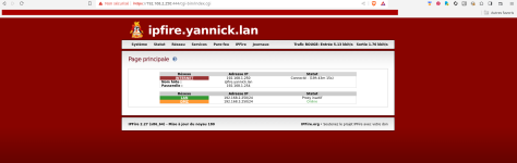

Sinon IPfire cela ressemble a ça avec 3 zones :
