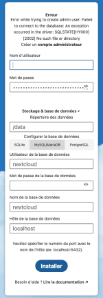

Une question, lorsque j'arrive sur le bandeau une fois les containers actifs
: Utilisateur de la base de données : nextcloud ?
: Mot de passe de la base de données : mdpsql ?
: nom de la base de données : nextcloud ?
: hote de la base de données : localhost ou mariadb_nextcloud ?

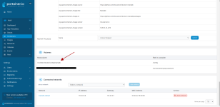

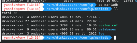

Par contre, je viens de vérifier dans /volume1/docker/nextcloud/mariadb
0 fichiers ou dossier dedans... ! est-ce normal !
Je crois que tu utilises portainer? Regarde les logs du container mariadb_nextcloud
Je viens de regarder dans les logs, mais je ne vois rien d'inquiétant ! par contre le dossier est tjs vide !

Regarde les propriétés de ton containeur dans 'Portainer' et les points de montages des volumes.
Pour mon containeur isolé 'mariadb' j'ai ces volumes :
Puis dans mon répertoire 'mariadb' (le :/config de la pile) j'ai ces fichiers et répertoires là :

J'ai néanmoins essayé de me connecter à NextCloud,
J'arrive quand même sur la page de configuration et de nouveau, j'ai ce message d'erreur lorsque je rentre les login, password et accès
@Dimebag Darrell : si tu n’as pas encore de données importantes je te proposerai bine de tout supprimer et de recommencer de 0.
Et dans le nom d’hôte de la base de donnéil faut changer et mettre le nom du conteneur si il est dans le même réseau que le NextCloud .
