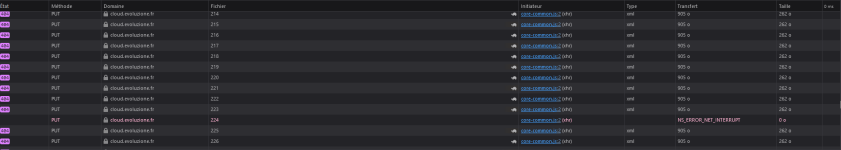

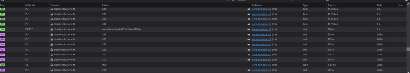

Voila le resultat en WebUI. Les morceaux de 40Mo sont bien transféré. Quand l'upload est fini, pas mal de 404, et sa fini en NS_ERROR.
Changement de comportement, dans le client Windows, maintenant a la fin de la syncronisation, cela me dit que j'ai supprimé le fichier :
