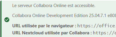

j'aimerais bien pouvoir éditer dans Nextcloud mes fichiers office. Je n'ai pas réussi à le faire avec la version online car en local, je suis en HTTP et à l'extérieur, je suis avec mon nom de domaine en HTTPS. Et il n'est pas d'accord de changer de protocole durant l'échange d'information...
Ça fait un petit moment que je tourne en rond et que j'ai fait pas mal de choses, j'ai installé une version de Collabora sur un docker. Je l'ai un sous domaine.
J'ai mis dans les paramètres Nextcloud "utiliser mon propre serveur" il semble ok

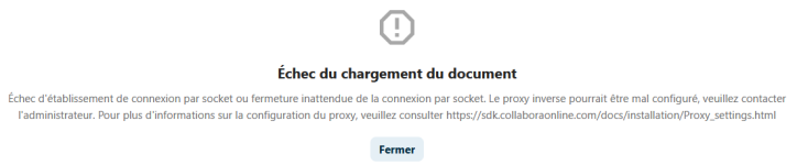

Et quand j'essaie d'ouvrir un fichier word, j'ai ce message d'erreur...
La configuration du proxy est très rudimentaire sur Asustor, je n'ai même pas trouvé dans l'arborescence du système où étaient planqués la configuration du proxy pour y rajouter éventuellement quelque chose...
Je ne dois pas être très loin d'y arriver, mais je tourne en rond et je n'y arrive pas...
Perso, je préférerais utiliser la version collabora online, je n'irai pas jusqu'à installer un proxy supplémentaire sur docker...
Une question qui me vient, est-ce qu'il est possible de faire tourner NextOffice local qui est sous docker en HTTPS ?
