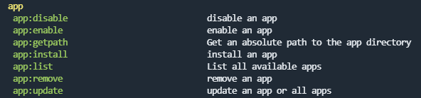

Edit, au besoin tu peux aussi réactiver une app avec la commande occ :

Alors j'essayerai ceci :
Reactiver l'app :
sudo -u www-data php occ app:enable twofactor_nextcloud_notification

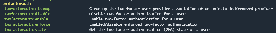

Re-essayer de la desactiver sur l'utilisateur :
sudo -u www-data php occ twofactorauth:disable albert
Si cela ne marche pas :
sudo -u www-data php occ twofactorauth:cleanup twofactor_nextcloud_notification
