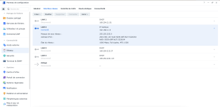

Voici de mon côté la première capture d'écran, il manque visiblement un zéro...
non, c'est parce que j'ai une carte réseau 10 G qui est 10 fois plus rapide que la standard, donc la synchro du votre nas est bonne, reste à vérifier les autres appareils
