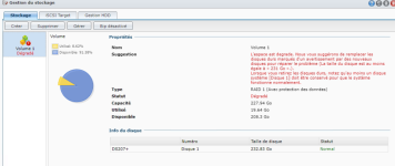

J'ai obtenu le mot de passe mais je ne comprend pas bien le message d'erreur.
Il y a un volume 1 en raid 1 sur 1 disque de 230 go et 1 disque de 1 to !?
Du coup suivant les message c'est le 1 to qui a un problème ?
Mais quand je vais sur le test smart tout est ok.
Le message "remplacer les disques marqués d'un avertissement" fait référence à quoi ? au statut non initialisé du disque 2 ?

Il faudrait faire une sauvegarde et faire un test smart du disque 1.
Ensuite en cliquant sur gérer tu devrais avoir la possibilité d'ajouter le disque de 1to au groupe de stockage et au volume 1 et ça devrait régler le problème.

Ok c'est réparé un grand merci.
