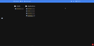

Pour Dashy j'avais regardé, mais je trouve l'interface pas terrible. Et Homer & Flame manque de fonctionnalité, par exemple Flame n'a pas de flag pour avoir le statut des sites qu'on indique. Donc je vais peut-être partir sur une solution maison, ça me fera un peu dev :)
L'idée c'est d'abord un tableau de bord minimaliste qui s'ouvre par défaut dans Chrome, histoire de voir d'un coup d'œil la santé de tous les services.

Merci pour le retour, j'ai également un peu tester Heimdall, mais je trouve l'interface "card" pas vraiment à mon goût (je suis chiant...)
Un mix de tout ça, ou bien du custom CSS peut suffire à répondre à mes besoins, je vais regarder tout ça !
J'ai jamais trop tenté l'aventure de forké un projet comme ça, mais ça vaut peut être le coup comme tu dis de faire un custom css sur le backend de l'une de ces applis ?
Par exemple, avec Homer, tu peux ajouter directement un custom.css pour te faire ta propre interface. Sachant qu'aujourd'hui avec le CSS tu peux faire déjà mal de chose sans passer par du JS. A voir si ça répond à mes attentes, je fais ça tranquillement.
