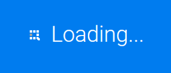

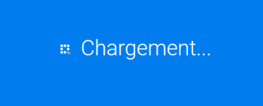

Mon NAS ne répond plus !
de façon permanente depuis hier PM.
J'ai essayé avec Edge... Pareil :
Alors oui je suis certain de mon mot de passe ;).
J'ai coupé le courant et rebranché... Toujours pareil... Et aucuns messages particulier sur l'affichage en façade
Par contre en réseau, le partage de fichier ne fonctionne plus...Donc... Je crois qu'il est planté grave !

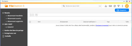

Ouf !! :sneaky:J'ai pu me connecter à mon NAS
Etrangement j'ai perdu les dossier que j'avais crées dans DataVol1 !! C'est étrange quand même
OK merci... Les dossiers partagés ont disparus AVANT le reset. Etrange

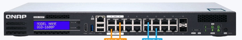

D'accord avec toi mais mon NAS QNAP QGD-1600P est dans une baie monté en RACK j'ai pas accès aux disques. Je vais en profiter pour poser des questions sur les Pools de Stockages (Nouveau fil de discutions)
