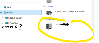

Voici une capture d'écran, j'ai bien le NAS dans la liste du réseau privé (avec mon imprimante, freebox, ampli, etc... J'imagine que c'est normal puisqu'il est sur le réseau) mais si je clique dessus il se connecte via l'adresse HTTP habituelle, dans un navigateur, il n'apparait pas dans la colonne de gauche comme un dossier partagé, donc pas accessible depuis l'explorateur de fichier Windows.

Effectivement, pour connecter un lecteur réseau il faut mettre le nom du partage après l'adresse IP.
De ce que je comprends, ton NAS n'est pas nativement visible depuis l'exploration Windows... C'est généralement un paramétrage au niveau de l'interface du NAS dans la section partage réseau SMB, recherche WS-Discovery ou activer la découverte réseau. Cela permettra de le voir comme Freebox_Server ou PCMAISON. La vue de droite utilise un autre système de découverte autre que le SMB et effectivement, cela renvoit vers le lien HTTP

Ça a fonctionné en activant "service WSDD2" dans système de fichier sur le NAS.
Il apparaît enfin dans réseau.
Merci beaucoup.
