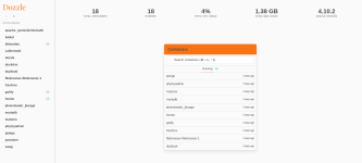

Par exemple mes 18 containeurs Docker actuelle (Jellyfin, le plus gourmand est à part dans une machine virtuelle) ne consomment que 1.4Go de Ram (et encore c'est parce que jDownloader me prend 500Mo entre autres) :
