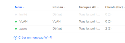

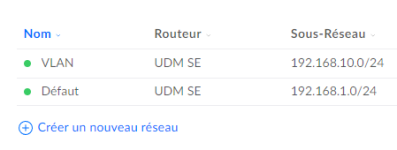

sur ces AP, avoir différents SSID qui auraient chacun un VLAN différent
La réponse est oui:
J'ai mon réseau principal : défaut en 192.168.1
J'ai créer un réseau Vlan en :192.168.10
Pour le wi-fi j'ai mon réseau de base : zypos sur le réseau défaut (192.168.1)
J'ai créer un réseau Vlan sur le réseau Vlan (192.168.10)
Ensuite je peux configurer mon réseau wi-FI Vlan je n'ai fait qu'une capture partielle
Bon j'ai droit à du chocolat ;)
