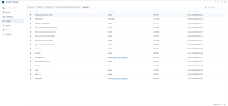

Je n'utilise Container Manager quasi uniquement pour la mise à jour d'image (je n'utilise que Portainer) - alors que Watchtower semble faire son boulot ...
J'ai, au quotidien, d'après le récap de l'onglet "Image", des mises à jour à opérer ??? Ces mises à jour concerne en général les images du type "redis, phpmyadmin, wordpress ..."
Suis-je un cas isolé ? est-ce spécifique à Container Manager (Syno) ? Qqu'un a t il une explication ?
Capture d'écran de ce jour (en attendant demain :unsure:)
Je ne comprends pas trop où est le problème. Container Manager a sa propre gestion des mises à jour d'images indépendante de Watchower. Si tu utilises les deux ça fait double emploi et ça peux générer des conflits.
Je n'ai pas de problème technique à ce niveau - je me pose simplement la question de pourquoi ces "faux positif ?" - mais quelques fois ce sont de vrais mises à jour (non détectées par Whatchtower).
Tu peux mettre à jour tes images via plusieurs outils. Pour ma part Whatchtower (automatique) - Container Manager (manuel) - Portainer (manuel). Whatchtower ne détecte pas toujours les mises à jour - pour exemple : j'ai effectué l'avant dernière mise à jour de Portainer via Container Manager.
Jamais eu de conflits - En revanche, je vais désinstaller Whatchtower qui me fait des mises à jour automatiques donc sans prévenir (et "coupe ou fait sauter" des services à des moments pas toujours opportuns).
Je n'ai jamais rencontré de faux positifs avec Container Manager, il arrive par contre qu'il tarde à déceler une mise à jour d'image.
