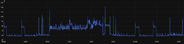

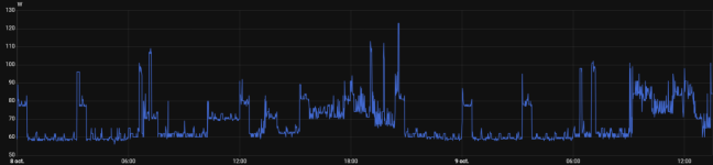

Pour le moment, j'ai mis "hibernation = jamais". Néanmoins, ça me contrarie dans le sens où la consommation électrique passe de 60 W en hibernation à presque 100 watts en fonctionnement. (C'est un petit peu moins parce que j'ai la box et un ou 2 trucs branchés sur la même prise de mesure)
J'ai deux SSD et deux DD mécaniques, ce sont les deux SSD qui sont sollicités dans cette opération
