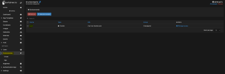

Configurer Environnements Portainer-CE:
Dans le menu Portain.IO, cliquer le mot Environnements puis sur LOCAL.
Récupérer l'adresse IP du NAS en regardent l'URL: (Mon cas: 192.168.1.2)
Dans le Champs Public IP, taper l'adresse IP du NAS puis cliquer sur Update Environnement.

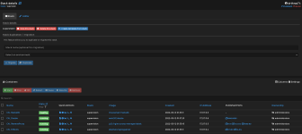

Création du Stack "supervision" et coller le code suivant:
YAML:
En cours de peaufinement

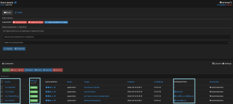

- La zone Name correspond au nom des conteneurs, j'ai mis en préfixe CN_XXXXX.
- La zone State est l'état du conteneur. (Healthy = Bonne santé, running = En cours)
- Le zone Published ports sont le port en sorti du conteneur, il son cliquable.
Le port 1443, lorsqu'on le clique il rediriger sur une page en HTTP, il faudra remplacer http en https.
Le port 81 est le port du panel de Reverse Proxy.

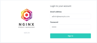

Identifiant par défaut du Reverse Proxy
Email: admin@example.com
Password: changeme

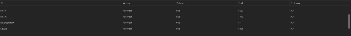

CONFIGURATION PARE-FEU ADM :
ADM Configuration: (Si votre pare-feu est actif)
Connexion au panel Web Reverse Proxy.
Password: changeme
Dans mon exemple, le port 80,443 sont le service Web (HTTP et HTTPS) et le 81 le panel de supervision.

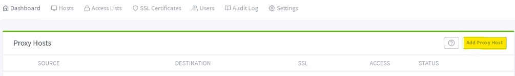

Ensuite aller sur le panel Nginx Reverse Proxy.
sur la partie supérieur droite, cliquer sur 'ADD Proxy Host' ce qui permet d'ajouter un domaine a une IP LOCAL suivis de son port et du type de protocole (HTTP/HTTPS)

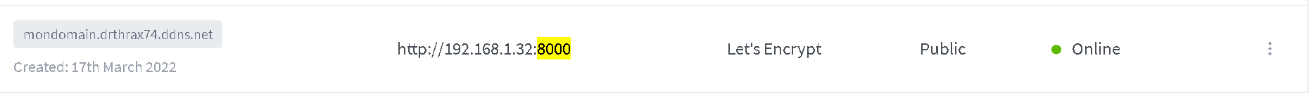

Supposons que mon NAS est accessible à l'adresse suivante: HTTP://192.168.1.32:8000
En prenant mon adresse, je vois que c'est du HTTP sur l'ip 192.168.1.32 avec le port 8000.
Domain Names: Votre nom de domaine.
Scheme: HTTP
Forward Hostname / IP: Adresse IP ou le nom de la machine (Résolvable via le DNS en local)
Forward Port: 80
Si le "SSL certificate" est par défaut, le domaine ne sera accessible qu'en HTTP. (http://mondomain.drthrax74.ddns.net)
Pour avoir une URL en HTTPS, il suffit de sélectionne dans le menu déroulant "Request Let's Encrypt" qui sert à demander un certificat SSL à Let's Encrypt.
Cocher la Case Force SSL et puis cocher la case "I agree to let's Encrypt Terms of Service" puis sur Save
Une fois valider, une ligne apparaît, on voit le domaine à gauche "mondomain.drthrax74.ddns.net qui envoie en interne sur le serveur http://192.168.1.32:8000 (On peux teste l'url en interne pour confirmer le bon fonctionnement)
Si on désire tester l'url, il suffit de cliquer sur le domaine.
Les 2 Points à droite, servent à éditer ou à mettre hors ligne le domaine (Cas d'une maintenance par exemple)

j'ai essayé d'installer en reprenant ton compose dans portainer (juste modifier les ports d'entrées)
tous les dockers sont ready.
J'arrive bien sur la page congratulations... sur le 80
sur le 81 j'arrive à la page de login.
Par contre en mettant admin@example.com et changeme, il ne fait rien (aucun message d'erreur, juste le cercle qui tourne et puis rien) , je n'accède pas à l'interface.
pour infos, j'ai essayé de l'installé via le compose donné sur le site de proxymanager, il me fait exactement la même chose !
une idée du pourquoi ?
ps: que je mette n'importe quoi en login il faut la même chose
ps2: Resolu, j'arrive à y accéder :)
Il suffit de vérifier si le conteneur à réussi à se connecter dans MariaDB en regardant la log, si c'est bon, normalement tu arriveras à te connecter.
Si c'est pas le cas, relance juste le conteneur après que MariaDB soit bien démarré et se sera bon.
J'avais essayé également c'était pareil aucun problème n'apparaissait dans les logs des containers. Dans la base mysql le user admin@examp... bien créé, le log de nginx pas de souci.
J'ai supprimé le stack complet, reboot du nas,refait le stack, toujours le même probleme, de nouveau reboot du nas et là miracle !
Le problème que tu rencontres est le fait que Nginx se lance avant la base de donnée, lors de son lancement, il envoie les tables dans la base de donnée.
moi j'ai un autre souci, dans les logs de nginx (que ce soit avec NPM ou SWag, je ne vois que l'ip de docker plutot que l'ip réelle de la connexion.
Que ce soit sur le bridge "par défaut" ou un autre network créé en bridge, il indique toujours la passerelle dans les logs. Un peu embétant pour fail2ban et crowdsec. J'ai bien sûr refait le stack mais même problème.
Le reste fonctionne bien (pour les redirections, certif let's encrypt etc)
Pourrais tu ouvrir un fil de discussion avec des images pour voir visuellement le problème, puis mp le lien du fil .
