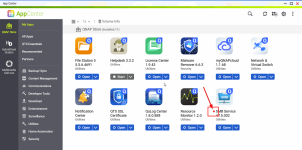

Maintenant que SMB est un paquet a part du Systeme, il faut appliquer la nouvelle version manuellement. Quand tu as une nouvelle version a appliquer, tu as une notification dans les evenements, et un point rouge a coté de l'app dans l'app center :
Quand tu l'ouvre, l'interface te propose d'appliquer alors la nouvelle version :
Dans ton cas, tu a déja la derniere version, donc rien a faire :)

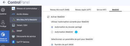

Dans la nouvelle appli du service SMB, il y à la phrase suivant, surligné en bleu.
C'est quoi cette interface web ? C'est la capture suivante ?
Pour la phrase bleue, j'ai eue le même questionnement que toi...ils sont loin d'être clairs chez Qnap !!! J'en suis arrivé aux mêmes déductions que toi. Je pense donc que leur interface web est ta copie d'écran....
