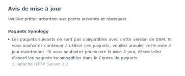

Bonjour à tous et à toutes,
Je voulais installer la mise à jour '7.2 update 2' sur mon 918+ mais il me met que c'est impossible car il faut que je désinstalle préalablement Apache 2.2... Je n'ai pas de site sur mon Nas, j'ai désinstallé la seule version que j'ai trouvé sur le centre de paquet : Apache 2.4 mais j'ai toujours le même message d'erreur.
Auriez vous une idée ? Comme peut on désinstaller une version qui est introuvable ?
Pour info, je suis encore sur la version 7.1.1 update 5
Merci beaucoup

Je reviens poster mon test, c'était bien cette version que j'avais tenter de passer (la DSM_DS918+_64570.pat) de 381.62 Mo et j'ai toujours le même message d'erreur :
Il y a une solution à part réinitialiser ? Sinon, je vais rester Ad Vitam Æternam sur la 7.1.1-42962 😞

Tu as webstation de lancé?
Au pire tu peux faire un ticket auprès du support pour qu'ils te disent quelle application utilise cette version d'apache
Bonjour Neo974,
Webstation n'est pas lancé, tu as raison, je vais voir avec le support.
