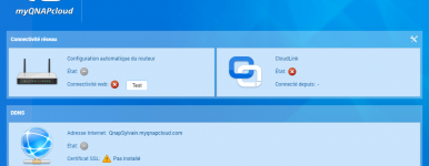

J'ai ce message qui apparaît lors de la connexion au NAS:
De plus lorsque je regarde dans myQnapCloud je constate que dans le cadre "configuration automatique du routeur" la connectivité web est en rouge (non connecté), idem pour l'état du CloudLink.
Merci d'avance pour l'aide qui pourrait m'être apportée quant aux réglages à opérer.

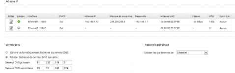

C'est bien ce que je pensais. Mais étant réellement novice, comment faire ?
Quelle valeur noter dans "server dns" ?
Mon NAS se trouve derrière une box orange.
J ai pourtant intqlle Cloudlink
Tu trouveras toutes ces informations dans l'interface de ta livebox :
http://livebox/ ou 192.168.1.1 dans la barre d'adresses de ton navigateur.
en primary dns tu mets l'ip de ta box (192.168.1.1) et en secondaire éventuellement celui de google 8.8.8.8
Jai mis les valeurs a jour
maintenant cloudlink est au vert mais la configuration reseau toujours au rouge.
faut il modifier dans la livebox ? ajouter une adresse ip dynamique au nas ?
Dans l onglet UPnP de la box "UPnP IGD" est coche
en dns primaire met 192.168.1.1 qui est l'ip de ton routeur
pour l'ip fixe clique sur

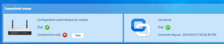

Je n'ai plus le message d'erreur du départ, la configuration automatique du routeur est au vert !
Par contre la "connectivité web" reste au rouge et quand je suis sur myQNAPcloud je ne peux pas me connecter à mon serveur.

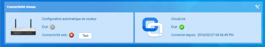

Hier, surprise, la connectivité web était au vert. ce jour plus rien ! ?
Etat de la configuration auto:
Vas regarder dans ta livebox pour voir si les ports en "erreur" sont routés ou pas
