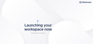

3 - le systeme semble toujours en voie de configuration avec un écran qui clignote obstinément sur http://ntdlm:8065/preparing-workspace

Le processus preparing-workspace ne fonctionne pas ou reste bloqué.
Si on interrompt ce processus, il manque évidement la Team et ça tourne en rond.
Il faut alors supprimer la base et recommencer une installation.
Help please.
J'ai essayé de réduire les process de mon qnap en arrêtant des applications telles que container manager par exemple mais toujours rien ne se passe, l'installation de Mattermost pour postgresql 16 continue a tourner en rond dans la fin du processus d'installation à ntdlm.com:8065/preparing-workspace.
Quelqu'un une idée pour me débloquer svp.
Réponse à mes question : la version 10.7.1 a été publiée, j'ai supprimé la précédente. Réinstallé la suivante en supprimant préalablement la base de données avec pgWeb. 127.0.0.1 / postgres/posgres - drop database mattermost depuis la database postgres.
Le processus de création du workspace va maintenant au bout.

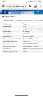

Je pense que mon problème principal c'est surtout un problème de ressources.
J'ai déjà réduit les ressources pour antivirus et antispyware.
Je réessaye plus tard avec la 16.
Ce qui est curieux c'est le déploiement de mattermost 10.7.2 qui s'appuie sur postgresql 17.
C'est vrai que ton NAS n'est pas de première jeunesse. Le TS-251+ est sorti il y a 8 ou 9 ans maintenant.
Si tu ne reçois pas de fichiers de source inconnue et que tu as un antivirus sur tes postes digne de ce nom, tu peux désactiver ClamAV ou simplement limiter à certains répertoires le scan.
J'ai mis l'antivirus en mensuel comme l'antispyware.
Oui je l'ai limité à quelques répertoires.
Edit : La RAM est pourtant à 8go mais c'est pourtant un 4 cores : 4 threads.
