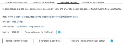

tu a ce popup d'erreur quand tu clique sur renouvellement de certificat?
Oui
ca donne l'impression que ton nas n'a pas accès a internet
Si, si, il a accès, je m'y connecte en WAN, à QTS ou en VPN et les MaJ du malware remover se font sans souci.

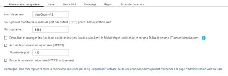

Ici le serveur Web devrai exposé 80 et 443 et non 80 et 8081.
S'il refuse de mettre 443 en HTTPS, c'est surement parque tu l'utilise deja pour l'interface d'administration.
Ok mais je tourne en rond là parce que l'interface QTS est sur le port XXXXX et non sur le 443.
J'ai essayé d'activer/désactiver le serveur web avec ports 80 et 443, changer le port pour QTS, redémarrer le NAS...
Ici il faut modifier le port 443 afin de le libérer pour le serveur Web. Ensuite il te faudra en HTTPS préciser le port choisi dans ton adresse pour acceder a l'interface du NAS, sans port cela sera la page web par defaut de ton serveur web. Cela est le fonctionnement normal.
