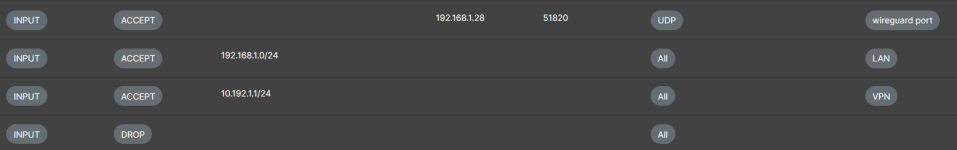

S'agissant de wireguard (toujours via le plugin OMV) j'ai finalement réussi à me connecter tout en ayant la règle "DROP ALL" à la fin du firewall. Je suis tombé à force de recherches sur ce topic sur le forum officiel de OMV qui m'a fait me rendre compte qu'en plus de préciser la range d'IP déclarée par le VPN, il me fallait également autoriser dans le firewall l'écoute sur le port de wireguard. Autrement dit, mes règles sont désormais comme celles du tuto, et wireguard est pris en compte de la façon suivante :
Alors est-ce que c'est bien, est-ce que c'est pas bien. Est-ce que c'était effectivement ce qu'il fallait faire et que je n'avais pas compris, je ne sais pas. Mais en tous cas ça fonctionne. Je laisse à ceux qui s'y connaissent le soin de dire si j'ai bien fait ou pas :giggle:
S'agissant de mes conteneurs docker maintenant. En me basant sur cette ligne que j'ai nommée "wireguard port" je peux faire la même chose pour mes conteneurs maintenant. Par exemple, si j'ajoute une ligne avec comme destination l'IP de mon NAS et le port Plex (donc "192.168.1.28 -- 32400 -- TCP") ça fonctionne, Tautulli peut désormais voir mon Plex (toujours sur la même machine).
Ce qu'il y a c'est que je n'arrive pas à apprécier la portée de cette règle (en ne déclarant pas de source j'entends) : est-ce que ça veut dire que "toutes les IP peuvent accéder à ce port" ? Mais en même temps, comme l'IP de destination correspond à une IP locale, est-ce que ça ne veut pas plutôt dire "toutes les IP LAN peuvent accéder à ce port" ? Auquel second cas, cette règle en l'état n'existe bien que pour que mon Tautulli communique avec mon Plex. Mais je ne comprends pas la différence avec la règle qui autorise tout ce qui vient du réseau local du coup (puisqu'on ne déclare pas de destination, j'ai envie de comprendre que tout est destination possible du coup non ?)
