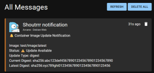

Si tout va bien Arcane doit vous notifier que l'envoi est bon :
Et le message de test doit arriver dans Gotify :

Cela doit vous envoyer une notification de test sur Gotify :
