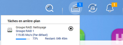

Quand le nettoyage est en cours, vous pouvez le savoir dans QuLog, ou tout simplement dans les taches en arrière-plan :

J'ai configuré la planification nettoyage RAID comme dans le tuto. Il a fait son premier nettoyage hier et ca a duré plus de 12 heures. 1ere fois avec 4 disques de 10 To surement pour ça? Du coup je me demande si c'est toujours aussi long les semaines suivantes ou pas?
Salut!
Merci pour la réponse.
A chaque fois il parcours les disques en entiers afin de verifier la cohérence des données stockées sur les disques.
Cela prend du temps, mais ce n'est rien pour un NAS allumer H24, sachant qu'il ne ralentit presque pas les services en cours.
Merci de la réponse. Je vais le faire commencer plus tôt alors .
