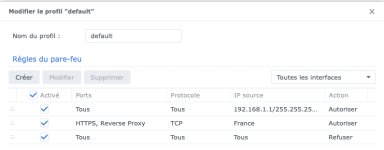

Merci Bliz,
Voici les règles de mon pare-feu. Je pense que c'est OK sous ''HTTS,Reverse Proxy'' le port 443 est ouvert uniquement pour la France ? Est-ce vraiment OK ? je découvre toutes ces notions de réseau serveur/client et je suis vraiment dans le brouillard, je navigue à vue.
Par ailleurs J'ai vu dans ce forum que pour l'ouverture des port 443 et autres il n'y avait pas de soucis avec les livebox 4 et 5 mais que pour le 6 & 7 certains rencontrent des problèmes. Comme je l'ai mentionné dans mon premier post, ce qui m'étonne c'est que l'on a accès à la config NAT/PAT pour une livebox 7 non PRO ??? J'ai bien une adresse IP interne DHCP fixe pour mon NAS du style 192.168.1.xx, Je patine , d'autres configs sont elles nécessaires

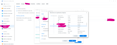

par contre, ans le parefeu, je n'ai rien en https, tu peut éditer pour voir si c'est bon et l'afficher ici, car dans application, dans le parefeu, moi, je n'ai pas https

je n'ai pas les mêmes applications :

Le certificat est actif, mais vous n'avez pas coché le https dans le parefeu, cochez le
vous avez donné l'accès à dsm par le net, ce n'est pas une bonne idée, moi j'y accède que par vpn
si vous utilisez un proxy inversé pour les application utilisez plutôt ceci :
puis vérifier que c'est activé au parefeu
et vérifier que le certificat est bien associé
et ceci avec toutes les applications
