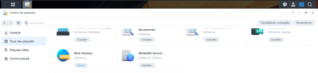

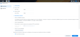

A. Installer le serveur WebDav dans le Centre de Paquets et l'activer

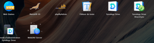

B. Ouvrir l'application
C. Cocher les cases "Activer HTTP et HTTPS" et bouton "Appliquer"
Pour les utilisateurs + avancés : vous pouvez changer les ports.

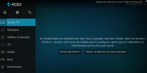

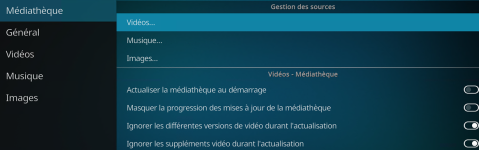

10. (Retour au panneau de conf par « retour arrière ou touche Echap ») -> Sélectionner Médias
10. Sélectionner Médiathèque -> vidéos (par ex)

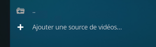

11. Sélectionner Ajouter une source vidéo
12. Sélectionner Parcourir
13. Descendre tout en bas de la liste et cliquer sur "Ajouter un emplacement réseau ..."
14. Je rempli la fenêtre de connexion
- Sélection du protocole WebDav (HTTPS)
- le DDNS (ou NDD) du Nas (sans https devant)
- le port 5006
- mon ID (admin) pour me connecter à DSM
- mon mot de passe
Puis OK

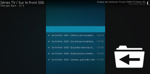

16. Et ma source en WebDav apparaît,
17. Je trouve tous les dossiers partagés du Nas
18. Dans l'arborescence je sélectionne pour ce tuto une émission que j'enregistre à la TV, et je clique OK

20. J'indique la catégorie du dossier :

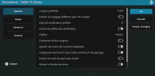

21. Je configure les paramètres
22. OK + OK + oui pour actualiser
23. Je reviens sur l'Interface, Kodi cherche les infos des émissions pour peupler la page avec les jaquettes ..
Mais l'on peut dès à présent lire en local et à distance les fichiers vidéos ...
Les infos sont chargées :p
