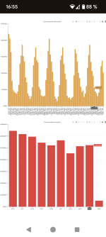

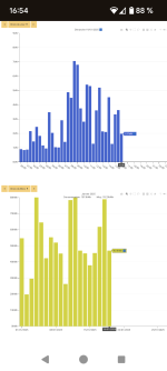

Le linky fonctionne sur des index. C'est la différence entre deux relevés d'index spécifique qui permet d'obtenir ta consommation (Wh ou kWh). Ce qui n'a rien à voir avec la puissance instantanée que tu peux aussi relever. Le module TIC V2 Lixee permet de relever toutes les informations transmises sur la prise TIC du linky. Tu peux passer par Jeedom, HA, etc, pour exploiter la trame récupérée ou utiliser des commandes cURL dans des scripts.
Ci-dessous un exemple de relevé heure/jour/mois/année sur une page html.
