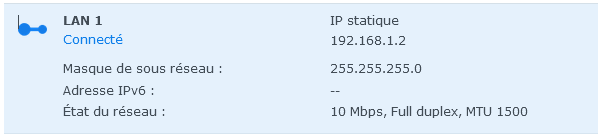

J'ai recâblé mon PC, et depuis je constate des lenteurs catastrophiques de copies de fichiers depuis mon PC fixe (câblé) vers mon DS720+
La copie n'excède pas 1,5 Mo/s (mégaoctets par seconde), alors que je suis câblé en catégorie 7 via un switch en 10/10/1000.
Dans le panneau de config, je vois ça ;
Là, il me faut 2h10 pour copier 7 Go ...
Par avance merci pour votre aide.

Dans ma copie d'écran, il est noté "10 Mbps" : mais s'agit-il de la carte réseau du PC, de cette du switch, ou de celle du NAS ?
Merci par avance
PC et NAS sont maintenant tous en 1 Gbits depuis déjà un momment . Pour les switch il existe encore des modèles en 100Mbits mais il se font de plus en plus rare . Ce qui est étrange c'est l'indication 10Mbits .
Tu devrais pouvoir vérifier la carte réseau de ton PC et éventuellement celle de ton NAS, mais sans indication du matériel utilisé difficile d'en dire plus .
vous avez un problème de synchros entre le switch et le nas, la synchro est à 10 Mbps, soit 2,22 mo/s. Le problème peut provenir de la prise rj45 du nas, de la prise rj45 du switch ou du cable lui même.
