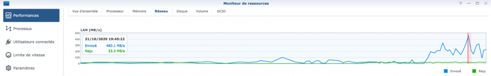

De mon côté j'ai opté pour une Shied / Plex / via mon vieux Synology DS415play. Tu dis que les débits mêmes d'un fichier 4k HDR sont rarement a plus de 10Mo/s, seulement je vois via mon DSM synology que certains pics de réseau grimpent jusque 460Mo/s pour des fichiers 4K TRUEHD, et à chacun de ces pics l'image se fige pendant 1 ou plusieurs secondes, alors que ça ne dépasse jamais 60Mo/s pour du 1080 et que c'est fluide.
Ne serait-ce pas un problème de capacité de vitesse de lecture du boitier Nas ?
Je lis dans les specs de mon DS 415 play "Excellentes performances : plus de 112.45 Mo/s en lecture, 101.21 Mo/s en écriture" mais même les derniers boitiers Synology, comme par exemple le DS920+ ne dépasse pas les 225Mo/s en lecture et écriture.
N'aurais-je pas mal configuré un paramètre ?
Si tu as une idée, elle est la bienvenue.
Merci !!

Salut ton nas, tout comme ta Shield, est équipé d'un port 1gigabit c'est a dire au maximum théorique 150 Mo(MB) tu comprends bien que tu ne peux alors pas dépasser ce debit.
C'est donc un bug.
https://fr.m.wikipedia.org/wiki/Blu-ray_Ultra_HD
On est de l'ordre de 120mb soit 20 mo (mB) pour le blues Ray uhd
Il y a un rapport de 1/8 : un Octet = 8 Bits donc 1Gbits = 125 Mo
