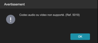

J'ai un asustor AS3302T, j'ai installé looksgood, mais je ne sais pas trop comment le paramétrer.
j'ai une erreur "Codec audio ou video non supporté. (Ref. 5019)" quand je veux le fichier.

Mais la réalité c'est que quand je vais sur mon NAS, je clique sur un fichier 4K, il refuse de le lire a ce moment la pour des raisons de codec.
Donc je me dis que dès le départ il y a un problème.
