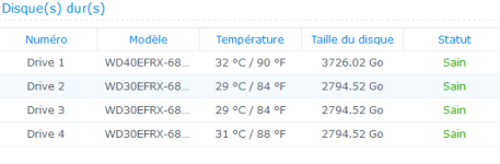

Merci pour le Tuto mais j'avais déjà procédé au nettoyage du NAS avec une bombe à air entre autre. Rien n'y fait.
La je viens de redémarrer mon NAS pour vérifier la température des différents éléments et tout est au vert :1707487311760.png
Rien à signaler de ce côté là mais toujours impossible de maintenir le mode calme.
