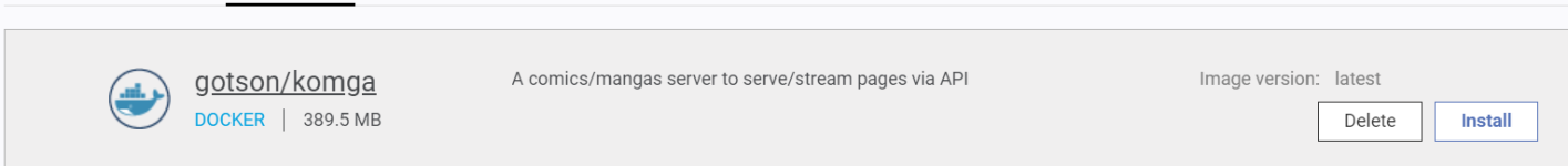

J'ai installé "Container Station" puis installé l'image "gotson/komga" directement depuis Container Station

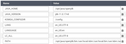

Premier problème je ne sais pas si je dois ajouter des informations dans la partie "Advanced Settings" lors de l'installation.
Si oui comment je trouve les informations à indiquer ?
Pour tester j'ai installé sans rien ajouter dans "Advanced Setting" et j'ai des informations qui se sont complétées automatiquement.

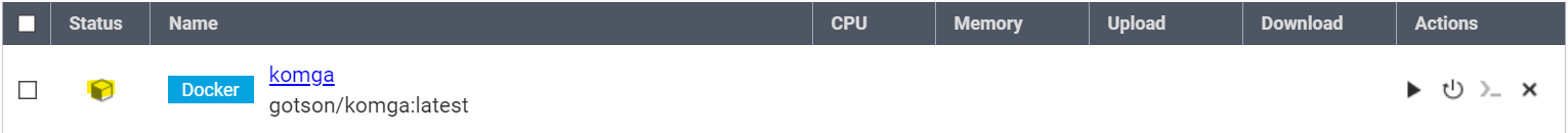

Si je vais dans "Container"
et que je clique sur "Start" ou "Restart" l'icone du statut devient verte pendant quelques secondes avant de repasser au gris.

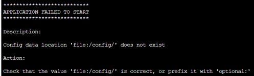

J'ai également ce message d'erreur lorsque je lance Komga
