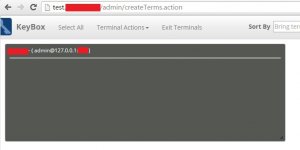

Ok, j'ai avancé un peu:
en rajoutant un simple:
<VirtualHost *:80>
    ServerName sub.domain.com
    ProxyPass / http://localhost:58000/
    ProxyPassReverse / http://localhost:58000/
</VirtualHost>
j'arrive à accèder à KeyBox. :D
Par contre, quand je vais créer un nouveau terminal, le cadre du terminal en soit est trop petit et je ne peux pas écrire dédans.
Mais c'est déjà un début!
