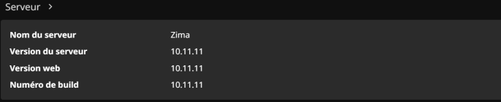

Je viens d'installer Jellyfin et pas de souci ?
le post en RESOLU.
Il n'y a pas de poste "résolu" ici ;)
