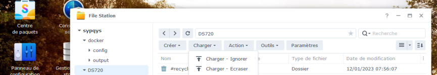

FIle Station est inaccessible via le DSM du DS216j. Via le DSM du DS720+, oui...

j'ouvre FileStation depuis quel DSM (le NAS source ou destinataire) ?
je dirais le destinataire ca serait mieux.
Comme ca après tu peux choisir ou tu copie les différents dossiers.
Réactions: sypqys
Pour charger des fichiers de ton pc vers le NAS, effectivement tu ne peux charger que des fichiers.
Mais dans ton cas de migrer des données d'un NAS a l'autre, il faut que tu fasse un montage nfs sur ton NAS.
Outils > Monter le dossier distant > Dossier partagé NFS.
Dans le champ Dossier, spécifiez le chemin d'accès du dossier distant tel que 192.168.0.2:/volume1/share.

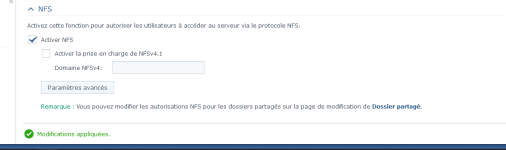

Verifie que le service NFS est bien activé
Panneau de configuration > Services de fichiers > NFS
Réactions: sypqys

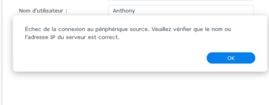

NFS activé, mais en vain... Même problème...
faut-il redémarrer le DSM ou le NAS ?
je fais ça du DSM du NAS de destination puis je met l'IP du DSM du source mais rien ne se passe...
Normalement le domaine il y a pas besoin de renseigner ( ca doit etre pour els entreprises)
Les NAS ont juste besoin d'etre relier au meme reseau.
Réactions: sypqys
c'est le cas, même réseau.
juste je ne comprends pas ça ne fonctionne pas.. !
