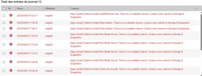

Voila j'ai remis en condition d'usine, faite l'update du firmware.
Par contre j'ai raté un truc, j ene peux rien installer il ne trouve pas mon pool de stockage. Pourtant il me semble qu'il existe
Fait un volume sur ton pool

Merci beaucoup, ca fonctionne !
Un grand merci a toi @EVO pour cette réactivité. Au top
