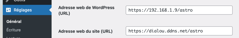

Bien, il était tempsJ'ai crée un certificat associé au nom de domaine et je l'ai associé
Et j'ai mis à jour l'adresse du site pour Internet
ça ne fonctionne plus à ce niveau.Et j'ai toujours Internal Error
