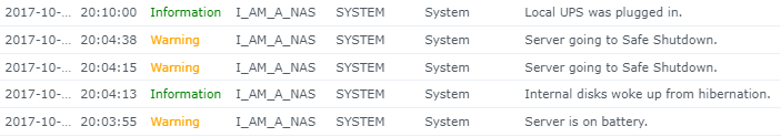

J'ai reçu aujourd'hui mon onduleur APC Back-UPS ES 700, que j'avais commandé suite aux réponses des membres sur les sujets suivants :
https://www.forum-nas.fr/viewtopic.php?f=53&t=7713&p=53101#p52662
https://www.forum-nas.fr/viewtopic.php?f=30&t=7770&p=53107#p53107
J'ai branché et tout semble marcher mes j'ai quelques questions :
![sdsdsdsds.png sdsdsdsds.png](https://www.forum-nas.fr/data/attachments/1/1077-54d0754e403149f98e7cfe4f253d4c38.jpg?hash=VNB1TkAxSf)
Si je comprends les logs ci-dessus lors d'un test (coupure alimentation générale de l'appartement) :
- à 20:03:55 (heure de la coupure) l'onduleur indique à mon DS216j qu'il est maintenant sur batterie
- à 20:04:03 (+18s) les disques sortent d'hibernation pour pouvoir être mise en Safe Mode (j'ai régler le timer sur 20s, le process commence à 18s)
- à 20:04:38 (+43s) les deux disques sont en Safe Mode
C'est ça ?
Du coup, entre 0 et 43s je fais confiance à la batterie de l'onduleur et à partir de 43s mes disques ne craignent plus rien (la batterie peut se vider c'est pas grave) ?
A 20:10:00 (heure de remise du courant) est-ce l'onduleur que switche sur le secteur et réactive la focntion de communication USB ou est-ce le nas qui voyant l'onduleur est sur secteur sort du safe mode et réactive les fonction telles que l'usb ?
