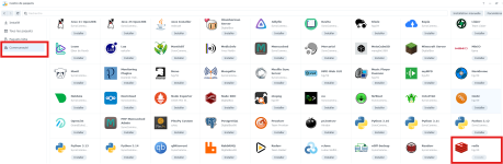

Dans un premier temps il faut télécharger et installer REDIS sur votre nas, ajouter une source de paquet:
Emplacement: https://digitalbox.go.zd.fr/
puis installer REDIS dans l' onglet "Communauté"

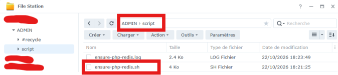

Ensuite j' ai créé un dossier partagé nommé ADMIN accessible que par les admin local du nas, dans ce dossier j' ai créé le dossier "script" qui contiendra le script à éxecuter:

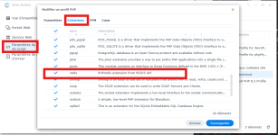

vous obtiendrez ensuite l' extension redis pour PHP:

Voici le script (Dans mon cas php est sur volume1) :
