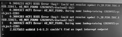

J'essaie d'installer OMV6 sur un SSD 2"1/4 installé dans une minimachine équipée d'un N95 et 8 Go de RAM
Installation à partir d'une clef USB 8Go
Mais au démarrage de la machine j'ai des messages d'erreurs :
C'est grave ?
Parce que sur un forum Debian j'ai trouvé l'info suivante :
Conclusion, les erreurs ACPI, tant que tout le reste fonctionne bien, il faut les ignorer.

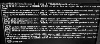

Mais, j'ai une autre erreur : impossible de configurer le miroir Debian :
Et donc ça bloque ...
Problème avec des pilotes absents ?
problème avec la minimachine et debian ?
Pourtant si la machine est livrée avec W11, elle est indiquée comme compatible Linux et Ubuntu
a votre avis ?
Merci de votre aide
As tu suivi un tuto pour l'installation ?
Car de ce que je comprends il faut modifier la configuration des miroirs ( lien ou le système va chercher ses packages).
=> Conclusion, les erreurs ACPI, tant que tout le reste fonctionne bien, il faut les ignorer.
Je confirme

Si tu utilise une image "netinstall", esaye peut etre avec une image complete : https://www.debian.org/CD/http-ftp/

OMV ne contient pas tout, je te conseil d'essayer l'installation depuis debian, car la ici clairement l'image que tu essaye d'installer n'a pas les drivers réseaux dont tu a besoin.

j'ai un message qui m'indique que des informations sont disponibles "sur la quatrieme console virtuelle" ...
je l'ai affichee (alt + ctrl + F4) et j'obtiens ceci :
ca veut bien dire que les miroirs selectionnes ne sont pas bons, et qu'il faut en trouver d´'autres ?
ou c'est un autre probleme ?
Comment sort on de la console ?
ce matin j'ai pris le temps de telecharger une l'iso complete de 4 Go, et l'installation c'est achevee sans probleme.

Le problème c'est uniquement que l'image lite n'a pas les drivers reseau nécessaire, donc impossible de ce connecter a internet pour finir l'installation
