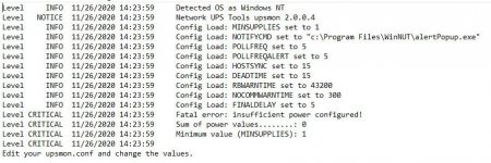

J'ai suivi le tuto mais je bloque toujours !!
dans l'outil de configuration WinNUT voila les messages lorsque je clique sur View.
J'ai beau éditer le fichier upsmon.conf, ya un truc que je dois louper !!!
Si vous avez une piste, :cry: pour ce soir, je craque !!!!

je viens de tester, mais j'ai toujours les mêmes messages d'erreur sur les quatres dernières lignes. :(
